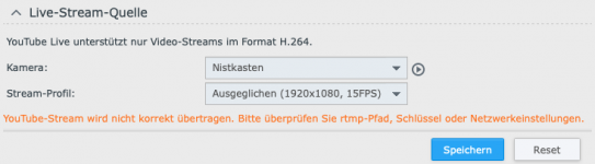

Bekomme immer das, Pfad und Schlüssel mehrfach kontrolliert...

Ja, H.264, habe ich extra nachgeschaut.

Hab´s versucht, hab den Pfad eingegeben bzw. kopiert wie in der Live Übertragung App auf der Synology angegeben.
VLC öffnet den nicht...
Das ist och der richtige Pfad, der ist auch im YouTube Studio...
Danke für weitere Hilfe...

Zu deinem Problem kommt mir leider auch nichts konkretes in den Sinn. Ich habe bei mir lediglich den Schlüssel eingefügt und auf on gestellt und online war der Stream. Vielleicht eine Firewall Sache?
