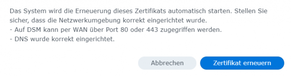

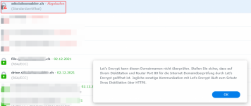

Wenn ich manuell aktualisieren will, erhalte ich neuerdings eine Meldung. Der Vorgang schlägt fehl.

Meldung vor der Aktualisierung
Fehlermeldung nach Versuch zu aktualisieren

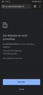

Uff nun geht es wieder nicht mehr. Also muss definitv irgendwas faul sein. Erhalte beim Aufrufen einer Subdomain einen Fehler.
Bei den Subdomains scheinen die Zertifikate in Ordnung zu sein, aber die URLs funktionieren trotzdem nicht mehr.

Danke für den Input - ich frage mich allerdings, weshalb das Zertifikat nicht erneuert werden kann. Konnte es zwischenzeitlich löschen aber auch hier wird bei dem Versuch ein neues zu erstellen eine Fehlermeldung bezüglich Port 80 abgeworfen.

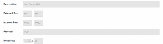

Also ist meine Router Portweiterleitung falsch? Müsste demnach dort 80 zu 80 und nicht 80 zu 49200 sein?

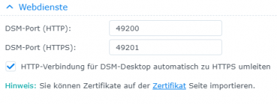

Habe auf der DS hier die Ports so eingetragen:

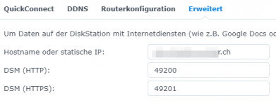

und hier:
Ist schon korrekt
80-80 auf 49200-49200
443-443 auf 49201-49201
Das "-" ist etwas irritierend, weil Du auch Portbereiche angeben kannst :)
