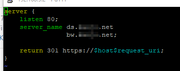

Ich habe meinen Reverse Proxy nur dahingehend verändert als dass ich im Nginx eine kleine Konfigdatei liegen habe, die eine https Umleitung erzwingt, sodass man in jedem Browser, Bitwarden-Client usw. einfach nur bw.example.net eintippen muss und dennoch immer auf der richtigen (verschlüsselten) Page landet.
Jetzt beim Tippen dieser Zeilen fällt mir ein, dass hier vielleicht das Problem liegen könnte :D Ich teste es heute Abend mal und falls das nicht klappt, lass ich mal die Erneuerung über den Aufgabenplaner laufen damit ich eine Logdatei sehe.

HTTPS-Umleitung ist deaktiviert (alle Zeilen im Skript auskommentiert und Nginx neu gestartet). Ist definitiv aus, da sie nicht mehr funktioniert :)

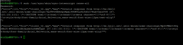

Probier's doch mal, wie von @Fusion in #4 vorgeschlagen, über die Konsole. Vielleicht liefert ja das Log Aufschlüsse..

Kein Leerzeichen zwischen >> falls da eins ist.
Läuft die Aufgabe als root?
Auf der Konsole ebenfalls. Zuerst per "sudo -i" und admin Passwort zu root wechseln und dann den Befehl aufrufen.
Und ja, @blurrrr, hat es zuerst gesehen. Die Aufrufe werden abgefangen oder die hosts haben keinen korrekten Verweis zu den LE Verzeichnissen.
Fehlerhafte URL mal im Browser aufgerufen?

Auf der Fritzbox war noch von meinen vorherigen Versuchen 80 an 5000 geforwarded, was ich jetzt auf 80 zu 80 abgeändert habe (hatte ich aber zuvor auch schon etliche Male probiert). Über SSH kam jetzt kein Fehler mehr und siehe da, meine Zertifikate laufen wieder bis 20.7.2021.

Jetzt habe ich zwar verlängerte Zertifikate, aber plötzlich funktioniert meine http zu https Weiterleitung in der nginx-conf nicht mehr
nginx -t ist erfolgreich
nginx wurde mehrfach neu gestartet, auch die DS selbst habe ich neu gestartet.
Habe das Script jetzt sogar unter einem neuen Dateinamen komplett frisch angelegt, es funktioniert aber noch immer nicht.
Mit vorangestelltem https:// sind beide Dienste von extern erreichbar....
