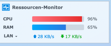

Atom Pineview LAN im Ressourcenmonitor im kb/s Bereich

Kannst Du eine größere Datei per Finder auf die DS kopieren und einmal den Ressourcenmonitor hier darstelle?

Guten Morgen!
Ich stehe mit meiner Synology DS119j vor dem gleichen Problem! Gibt es schon eine Lösung?
Ich hab schon ein bisschen ausprobiert und will wenns geht, das Resetten vermeiden...
-DS ist direkt am Router angeschlossen /Gigabitleitung CAT7 (mehrere Kabel probiert!)
-keine Drosselung/Ruhestand etc. weder Synology noch Router
-Netzwerk auf DHCP umgestellt
-Router und Synology vom Strom getrennt und neu gestartet
-Switch, der im Netzwerk hängt (aber nicht mit der DS verbunden ist), deaktiviert
-es laufen keine Prozesse im Hintergrund
-IP6 deaktiviert
-Energieoptionen auf volle Power gestellt
-größere *.iso drauf geschoben (s. Bild!), her war mal zwischendurch 3 Mb/s zu sehen...
=> bleibt alles von der Power her im kb/s!
=> Fotos über das Iphone/DS Phots öffnen nicht wirklich möglich
