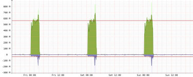

So sieht es bei mir auf einem Node aus... 14 VMs inkl. Mailgateway, DB-Cluster, Reverse-Proxy, etc. (die "Spitzen" sind die Backups) ? Ist halt einfach nicht damit zu vergleichen, wie wenn man etwas auf den Storage schiebt (oder Backups macht). Allerdings: Es sind auch keine Windows-VMs dabei ?
