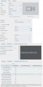

Halt, weil ich die Bewegungserkennung sehr zuverlässig haben möchte. Aber auch bei dieser Kamera bekomme ich die Bewegungserkennung nicht durch. Am coolsten wäre natürlich diese Linienerkennung, damit ich auch nur Aufnahmen tätige wenn jemand in den Bereich "eindringt". Weiterhin empfinde ich die Qualität als ziemlich schlecht, da war die alte, günstigere Kamera besser. Liegt es gegebenfalls an meiner Blödheit und den falschen Einstellungen, oder wäre ein anderes Kameramodell besser geeignet?
@c0smo stimmt das ist etwas trügerisch. Ich habe das Häkchen "Linienerkennung" selbst in Synology gesetzt.
Dabei ist die Linienerkennung auch in der Kamera eingeschaltet, Synology hat davon aber nichts mitbekommen.

Teste die Linie mal über die Kamera, nicht über die SS!
Bei den Smart Events steht unten der Hinweis mit h264. Hast du das geprüft?
Edit:/
Setze auch den Haken bei "Bewegungsereignis auslösen"!
