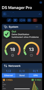

Praktisch keine, bzw wie als wenn man eine Internetseite aufruft, die es nicht gibt.
Der DS Manager Pro sagt alles alles ist toll. Über die IP und DDNS sowie Quickconnect nichts. Widerspricht sich eigentlich…
Auch egal welchen Browser. Probiert über einen Mac und übers Handy.
