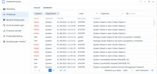

ich hatte plötzlich ein Problem mit Video und Audiostation bekommen. Es stand, die Pakete sollen Repariert werden.
Reparieren bricht mit folgenden Meldung ab:"Der Paketdienst konnte nicht ausgeführt werden".
Habe dann DS neu gestartet und es wurden noch mehr Pakete (File Station, Surveillance, Drive, Photos ) mit der gleichen Aufforderung zur Reparatur, die ohne Erfolg abläuft.

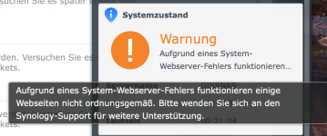

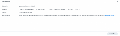

Beim Systemzustand wird auch ein System-Webserver Fehler angezeigt. weiss aber nicht woran es liegt.
Bitte um Hilfe!
DS718, DSM 7.0-41890
Danke im Voraus

es war ein Zertifikat Problem! Nach ersetzen vom fehlerhaftem Zertifikat
läuft alles wie immer ohne Probleme!
Sehr komische Sache.
Danke!
