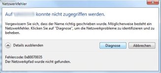

ich habe seit ein paar Tagen das Problem, dass ich mit Windows (win7) nicht mehr auf das NAS zugreifen kann.
Ich nutez eine Fritzbox 7272 und einen Switch, Das zurücksetzen der Fritzbox und des Switsches haben mir nicht weiter geholfen.
Ein Ping auf den NAS funktioniert einwandfrei
im Windows-Explorer wird der NAS angezeigt
Beim Doppelklick erhalte ich folgenden Fehler:

Ja, auch mit IP, habe meinen Artikel erweitert, verstehe aber die Lösung nicht.
Firewall war an, auf NAS auch bei aus auf NAS gleiche Resultat, unter WIN hatte ich nichts gefunden, das explizit den NAS ferigibt.
Habe aber eine Lösung gefunden verstehe es aber nicht, siehe ursprünliche Meldung, oben

Auch ich habe das gleiche Problem wie du (siehe Thread). Wenn ich zu Hause bin, werde ich das gleiche probieren, was du gemacht hast und dann posten, ob es bei mir auch was gebracht hat, ich hoffe es zumindest.
Also ich hab das Problem bei einer meiner beiden DS415+ auch. Wenn ich aber bei der Fehlermeldung unter Windows auf ABBRECHEN klicke hab ich plötzlich einen Zugriff. Ist auch erst seit DSM5.2 so.....

Habe das gleiche Problem, weder der PC noch das Notebook (beides win10) können auf einmal nicht mehr die Netzlaufwerke ansprechen.
Hat prima funktioniert, selbst wochen nach der migration von win7 auf win10. Dann aufeinmal der Fehlercode.
Am weitesten komme ich wenn ich die das netzlaufwerk per Netzwerknamen eingebe, dann kann ich sogar user und pw eingeben.
Aber irgendwie macht win10 dann was falsch denn ich komme mit den richtigen eingaben dennoch nicht rein. am ende quittiert das system mit der meldung das das netzlaufwerk nicht gefunden wird.
Witzig da sekunden davor noch eine user/pw abfrage kam und plötzlich finds nix mehr.
Ich glaub seit über einem monat ist das nun und ich komm einfach nicht dahinter was das ist.
Von extern klappt alles. Kann NAS vom chrom aus warten via 192.168......
Nur Netzlaufwerke sind so oldschool für win10 da hat Microsoft doch glatt drauf vergessen da was fertig zu programmieren...

Daran gedacht, dass Zugriffe auf die Wurzel mittlerweile nicht mehr funktionieren???
Also ich übersetze mal: Netzlaufwerke auf / (oder die IP des DS) gehen nicht mehr. Es ist nicht möglich mit "einem" (1x) Netzlaufwerk alles sehen zu können.
Was geht sind "einzelne Netzlaufwerke", also
- eins für /video ---> \\ip_der_ds\video
- eins für /photo ---> \\ip_der_ds\photo
- eins für /music ---> \\ip_der_ds\music
usw...
Jo! Ich kenn das noch von irgendwann um 2014/15, da klappte der Zugriff auf die Wurzel / und man hat mit einem Schlag alles vom NAS sehen können, was "einem selbst" freigegeben war. Das muss irgendeine Samba Version 1.xx gewesen sein. Wurde dann irgendwann über Syno Updates auf Versionen höher als 2.xxx bereinigt (denke ich).
Das geht auch heute noch indem man "\\NAS" im Explorer eintippt oder eine Verknüpfung dafür anlegt. Lediglich das mappen (mounten) unter einem Laufwerksbuchstaben geht an diesem Punkt nicht. Das ging aber noch nie.
Ich habe die Lösung gefunden :
SMB/AFP/NFS >>>>>>>>SMB-Dienst aktivieren >>>>>> erweiterte Einstellungen >>>
Maximales SMB-Protokoll:SMB3
Und jetzt funktioniert wieder bei mir .:))
