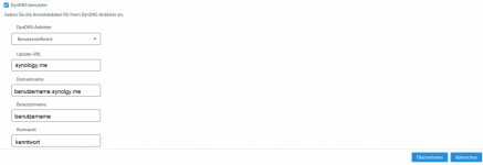

Das da sind die Einstellungen in der Fritzbox. Mit CoreFTP klappt der Zugriff tadellos.

Ja, mit CoreFTP läuft es sp wie es sein sollte, mit Filezille nur, wenn ich die IP-Adresse eingebe oder die DDNS Domain von No-IP.com. Mir scheint zwar, dass Core-FTP etwas langsamer ist als Filezilla..Aber egal. Der Fehler muss also irgendwie bei FileZilla stecken.
Es funktioniert aus irgendeinem Grunde wieder mit FileZilla. Habe nochmals die einzelnen Ports, wie sie in der FritzBox waren, entfernt und nochmals neu konfiguriert - 1:1 wie davor. Und jetzt gehts.. Seltsam
