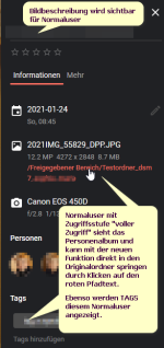

Den freigegebenen Bereich verwaltet der Admin von SP, er entscheidet was er nutzbar macht in SP.
Für normale User kann der Admin von SP die Rechte von normalen User erweitern indem er zB einen Ordner für den normalen User auf die Ordnerberechtigung "Manager" setzt. Damit verwaltet dieser normale User ebenfalls diesen Ordner.
Der Admin von SP steuert im freigegebenen Bereich über die Zugriffsberechtigungen die Rechte der normalen User.
Die Personenalben können im freigegebenen Bereich Admins sehen und normale User deren Zugriffsberechtigung auf die Stufe "Voller Zugriff" gesetzt wurden vom Admin von SP.
Im persönlichen Speicherplatz entscheidet der User selber ob er "sein" Personenalbum nutzen möchte, er muss es selber aktivieren unter seinen persönlichen Einstellungen im Register "Persönlich" runterscrollen zu "Personenalbum im persönlichen Bereich aktivieren", da der einzelne User seinen persönlichen Speicherplatz vollkommen selbstständig verwalten muss. Hier entscheider der User und nicht der Admin von SP.
Fazit:
Du als Admin von SP entscheidest wer deiner normalen User auch das dazugehörende Personenalbum im freigegebenen Bereich nutzen/sehen kann indem du deren Zugriffsstufe auf "Voller Zugriff" setzt, ebenso wird für diesen normalen User dann die timeline (Zeitachsenansicht) verfügbar und das Album TAGS.
Normaluser mit Zugriffsstufe "voller Zugriff" sieht dann vom Bild die Tags, die Bildbeschriftung und mit der neuen Funktion kann er in den Ursprungsordner vom Bild aus dem Personenalbum springen durch Anklicken vom roten Pfadtext:
Der normale User ist aber NICHT Admin von SP wenn er die Zugriffsstufe "Voller Zugriff" hat, in seinen Einstellungen sind nur seine persönlichen Einstellungen administrierbar, ihm fehlen aber die Register Global und freigegebener Bereich, diese bleibt dem Admin von SP vorbehalten.
Vielleicht ist der Begriff "voller Zugriff" für Normaluser auch unglücklich gewählt/übersetzt von Synology, denn das bezieht sich nur auf die Ordnerebene und nicht "voller Zugriff" auf Synology Photos im Sinne von Adminfunktionen.
