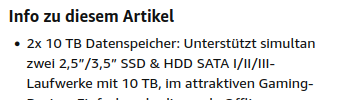

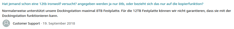

Noch ein kleiner Hinweis dazu bzgl. der externen Dockingstationen: Bei den älteren Modellen, also auch bei dem von mir oben verlinkten Inateck, war bei max. 10 TB HDDs Schluss, sprich 12 TB HDD haben darin lt. Herstellerangaben nicht funktioniert. Aber a) habe ich das nie selber getestet und b) trifft das auf neuere Modelle von Dockingstationen wohl nicht mehr zu. Trotzdem sollte man das ggf. im Hinterkopf behalten. :)

Hard- und softwaretechnisch gibt es, abgesehen von einer absichtlichen Limitierung, eigentlich keinen Grund, dass 12 TB-Platten in einer Dockingstation nicht funktionieren, 10 TB aber schon.

Theoretisch schon und eigentlich dürfte da nur der Startstrom und der Betriebsstrom eine Rolle spielen, aber zumindest Inateck hat(te) bei seinen Dockingstations immer eine HDD Größenbegrenzung angegeben
und auch auf Nachfrage genannt.
Bei der von mir verlinkten Dockingstation war die HDD Größenangabe 2 x max. 10 TB.
Warum Inateck das gemacht hat kann ich nicht sagen, darum hatte ich ja auch geschrieben
und
Wenn ich hier einem User eine Dockingstation nenne die ich im Einsatz habe und von der ich weiß das der Hersteller diese 10 TB Angabe gemacht hat und der User sich dann eine 12 TB HDD gekauft hat, dann weise ich vorsichtshalber darauf hin.

Bezüglich der Festplattengröße ist das bei Synology (und anderen) in deren Datenblättern genauso. Dort wird in der Regel nur die zum Zeitpunkt der Erstellung der Dokumente maximal verfügbare Größe angeben. Die Dokumente werden oft nicht mehr aktualisiert. Bei Synology schaut man daher besser in die Kompatibilitätslisten.
