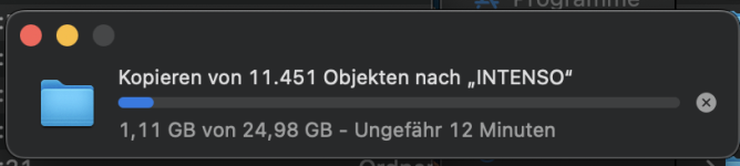

ich habe heute mal beide Platten per USB Dock an mein Macbook angeschlossen und testweise Daten aus alten Sicherungen von der WD_black zur Intenso kopiert:
Die 12 Minuten für ca. 25 GB haben zeitlich gepasst.
