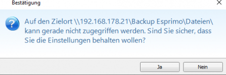

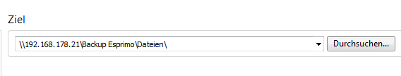

Interessant wären jetzt die Einstellungen die du in Acronis getätigt hast.
Welche Einstellungen möchtest Du wissen?
Laufwerk und Volume oder Datei Backup?
Die IP hat sich möglicherweise geändert und Acronis verweist auf auf die Falsche.
Ich habe aber Testweise auf den ursprünglichen DSM HTTP Port 5000 zurück gesetzt und kann immer noch Backup erstellen.
Scan 1 Fehlermeldung Acronis und Scan 2 Ziel mit IP Nr. von Acronis.5.PNG6.PNG

Genau solch einen Screenshot wo endlich mal zu sehen ist wie du auf das Ziel zugreifst. Nämlich per Netzfreigabe sprich smb. Sprich FTP ist hier gar kein Thema. Aber auch smb will richtig auf dem NAS eingestellt sein. Im Normalfall braucht es dafür nur einen Freigabe ordner mit den richtigen Zugriffsrechten. Es gibt aber auch unterschiedliche smb versionen auch da kann es hin und wieder zu problemen kommen. An der stelle würde ich einfach mal durch probieren. Umso höher die version umso besser ist es. Aber hängt halt davon ab was unterstützt wird.
Nur die Einstellungen, als dort ist hinterlegt wo Start und Ziel ist.
Ich würde dir empfehlen einen neuen Backupauftrag anzulegen nichts klonen und alles neu einstellen.
Du kannst dich natürlich am alten Auftrag orientieren. Aber schau das du das Ziel selbst auswählen. Für gewöhnlich bekommt man ja eine gewisse Hilfestellung in dem man nicht den kompletten pfad selbst eintragen muss sondern ihn auswählen kann.
