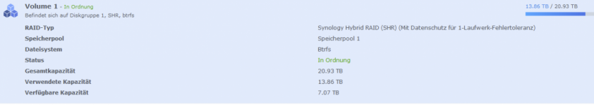

Evtl. musst du das Volume noch vergrößern. Poste mal ein paar Screenshots vom Speicher-Manager (Speicherpool & Volume, Aufklappen nicht vergessen) Beim Pool muss verfügbar 0 sein.
Der Raid Rechner vom Synology gilt nur 1:1 für die Neueinrichtung eines Speicherpools.
Erste Möglichkeit wie Benares sagt, Speicherpool > Aktion oder Konfiguration auf max vergrößern, selbes für das Volumen.
Erst wenn 'verfügbare Kapazität' des Speicherpools auf Null steht hat der Pool die maximal mögliche zuweisbare Größe.
32,71 ist korrekt. Das ist der Unterschied in der Darstellung begründet im Unterschied von TiB (IEC Norm) und TB (Herstellerangabe). Die DS zeigt es eben "korrekt" an.
Damit ergibt sich auch 32,71 (gesamt) = 21,80 (genutzt) + 10,91 (verfügbar).
Passt doch!?
Volume, Aktion, Konfigurieren
Du hast einen Pool mit "Unterstützung mehrere Volumes:Ja". Da musst du das Volume manuell vergrößern, wenn du den Pool erweiterst.

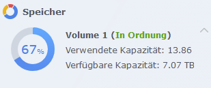

@Puppetmaster: Sorry, ich habe das immer noch nicht verstanden.
Ich habe 13,86 TB Daten im System. Das ist korrekt. Darüber hinaus kann ich lt. Angabe weitere 7 TB nutzen.
Das macht grob 20 TB. Und wo sind die verbliebenen 10 TB ?
Das passt doch irgendwie alles nicht richtig aufeinander...
