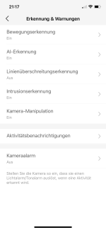

Ist die Motion Detection in der Kamer auch richtig konfiguriert? Am besten mal Screenshots von der Konfig posten.
So sieht es in der Tapo App aus:
Von wo soll ich Screens machen?
Danke

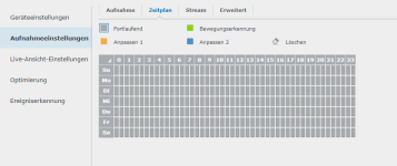

Und das habe ich in der SS eingestellt

Wird denn aufgezeichnet wenn du auf 24/7 umstellst, statt Motion Detection?
Jetzt habe ich gerade umgestellt und er nimmt jetzt dauernd auf.

Dann scheint etwas mit der Kommunikation im Onvif Protokoll nicht richtig zu funktionieren. Setze deine Motion detection Zone mal komplett zu 100% über das Bild. Oder du lässt die Erkennung über die SS laufen.
Danach Binde die Kamera neu ein.
