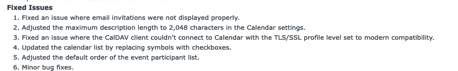

okay, das heißt nur Syno Calender ist beta, DSM ist final.
Lese nur kein Issue was das Problem beschreibt.
3 besagt ja nur, das es zu Verbindungen zu keiner Verbindung kommt. Das ist bei unserer Thematik nicht der Fall.
Wäre für mich auf jedenfall ein Versuch wert.

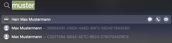

Da wir schon beim Thema Bugs von Synology sind, im Zusammenspiel mit macOS.
Mir ist ebenfalls ein Fehler bei den Kontakte aufgetreten.
Nutze Synology Contacts.
- Hier werden mit 750 Kontakte angezeigt
- ios zeigt ebenfalls 750 Kontakte
- macOS zeigte mir 764, habe den carddav account gelöscht und neu angelegt, jetzt sind es 749.
Auch die Suchergebnisse sind mehr als nur fragwürdig unter macOS.
Hier anhand von Max Mustermann:
Synology Contacts
ios
und nun macOS
Hier wird ein korrekter Datensatz gezeigt (der mit MM als Symbol) und zwei "komische" Datensätze. Wenn ich einen der komischen Datensätze auswähle, erhalte ich nur:
Die "komischen" Datensätze werden aber auch nicht bei allen Kontakte so angezeigt.
Kann das jemand reproduzieren? Fun Fact: Dieses Phänoment tritt nur bei Synology Contacts auf. bei anderen carddav Servern = kein Problem.
