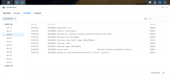

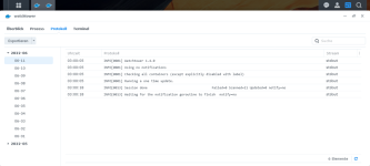

im Log sollte stehen wie viele Container er gefunden hat und wie viele davon aktualisiert.
nichts gefunden - alles aktuell:
Update gefunden und installiert und bereinigt
Das Intervall kannst du bequem über die Aufgabensteuerung steuern und anpassen. Ich hab das ganze 1x täglich morgens um 3.00 Uhr. Du kannst dich auslassen was der Planer hergibt, monatlich, wöchentlich, bestimmtes Datum, Wochentage, alle x-Stunden usw....
