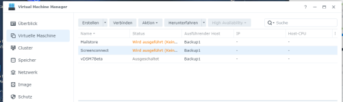

ich habe auf meiner DS1621+ (DSM 7.2-64570 Update 3) Jellyfin im Container Manager installiert. Das funktioniert soweit auch wie gewünscht.
Nach einem Neustart der DS gibt es aber jedes Mal Probleme mit dem VMM. Die VMs haben den Status "Wird ausgeführt (Kein Netzwerk...)
und das Netzwerk im VMM sagt "Warnung (Keine Netzwerkschnittstelle).
Das lässt sich auch nur Auflösen indem ich Jellyfin stoppe und die DS neu starte.

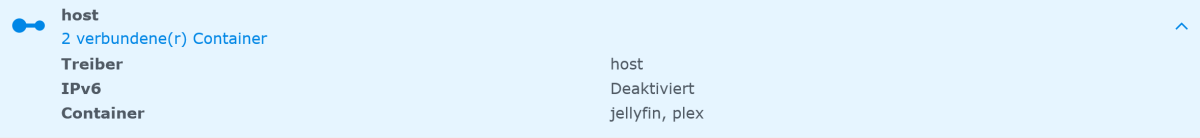

Im Container Manager gibt es dann noch ein host und ein bridge Netzwerk (Subnetz: 172.17.0.0/16; Gateway: 172.17.0.1). Jellyfin ist dem bridge-Netzwerk zugeordnet. IPv6 ist bei den Container Netzwerken deaktiviert.
Bei den VMs handelt es sich um 2 virtuelle Windows Maschinen + 1 vDSM. Was du in dem Zusammenhang darüber hinaus mit eingerichtet meinst ist mir nicht klar. Es scheint auch weniger ein Problem der virtuellen Maschinen selbst sondern des Netzwerks im VMM zu sein. Die Maschinen laufen ja, nur mit Netzwerk-Fehler Meldung.

Das Problem kann nur vorliegen, wenn der JellyFin Container einen Port bindet, der für VMM benötigt wird. Ansonsten haben Container und VMM herzlich wenig miteinander zu tun.
Gemappte Container Ports binden den Host-Port auf allen Netzwerk-Interfaces des Hosts.
Einfach mal einen anderen Host-Port statt Port 8097 beim Port-Mapping des Containers ausprobieren.
eventuell aber auch unter VMM-Manager die Netzwerkschnittstelle aktivieren und abspeichern.
Ich glaube oben bei deiner VMM Netzwerkschnittstelle ist, das diese nicht zugeordnet ist.

Ich habe für Jellyfin jetzt den Port 8099 gewählt und damit scheint alles zu funktionieren. Offensichtlich verwendet der VMM den 8097 für irgend etwas, auch wenn ich nichts dazu finden konnte.
