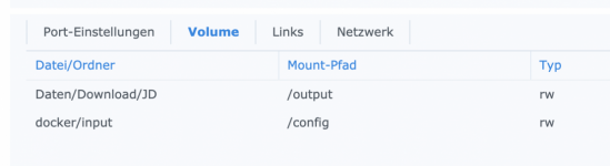

Sollte dann so aussehen:
ich habe mich an diese Anleitung gehalten.
Allerdings musste ich die Pfade anders schreiben. Warum auch immer.
Wie bekomme ich es nun hin, dass der JD im Docker nicht in den Docker Ordner schreibt, sondern die Downloads anders wo hinlegt. Geht das?
Außerdem, habe ich am Anfang einige Datein herruntergeladen, aber der Pfad war falsch. Kann es sein, dass die ihrgendwo nun rumliegen? Ich sehe sie aber nicht.
Der Pfad in der zweiten Spalte war /docker/jdownloader/output so wie in dem Video.
Ja. Mit Volumes steuerst du das Verhalten. In diesen Fall jDownloader die Dateien im Verzeichnis /output innerhalb des Containers ab. Lösche einfach den ersten Eintrag, der auf docker/output zeigt. Danach sollte der 2. Eintrag für /output wirksam sein.
