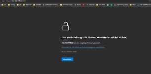

da mir bei Docker in den erweiterten Einstellungen Tabs fehlen (Erweiterte Docker Einstellungen - Tabs fehlen), habe ich jdownloader nach folgender Anweisung mittels Task installiert: https://mariushosting.com/how-to-install-jdownloader-2-on-your-synology-nas/
Soweit scheint alle geklappt zu haben, aber ich komme zum Verrecken nicht auf die GUI unter Port 5800.
Ich hatte JD auf diese Weise schonmal gestern installiert und da klappte es aber ich habe ihn wieder runter geschmissen, weil ich das DL-Verzeichnis ändern wollte. Seitdem habe ich das Problem. Ich habe alles schon deinstalliert und sogar die Syno zurück gesetzt, aber keine Besserung. Ich habe ein bisschen recherchiert und in der Regel liegt es am Port-Mapping, das scheint bei mir aber okay zu sein und laut telnet ist Port 5800 auch erreichbar.
Hier mal ein paar Bilder und das Logfile, besten Dank im Voraus.
Versuch mal mit http und nicht https zugreifen.
Oder einen Browser nutzen, bei dem du die Zertifikatswarnung überspringen kannst. Ich weiß gerade nicht, ob jdownloader http oder https nutzt. Ich denke aber ersteres
Ich kenn JD nicht, aber hast du https getippt oder wurdest du darauf umgeleitet? Im Log steht, dass er auf http hört.
Edit: @plang.pl war schneller
