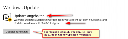

Du kannst in Win 10 die Updates bis zu 35 Tage verhindern. Im Normalfall reicht dass locker damit M$ ein defektes Updates zurückziehen kann und durch ein funktionierendes ersetzt.
Standardmässig ist beim ersten Klicken das win10 Update für 7 Tage ausgesetzt, beim zweiten Klicken 14 Tage und unter Erweiterte Optionen kannst du das Datum auf 35 Tage erweitern:
Dann bei Erweiterte Optionen auswählen:
Schaut dann so aus:
Möchtest du vor Ablauf vom Pausedatum wieder aktualisieren, klick auf "Updates fortsetzen.
Einfach ausprobieren, du kannst dabei nichts kaputt machen.

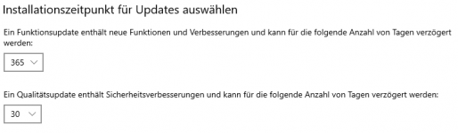

@Kurt-oe1kyw ist abhängig von der Version, aber ich hab "gehört", dass das mit den 20xxer-Versionen dann auch nicht mehr gehen soll, aber hier sieht es noch so aus:
Die "Funktionsupdates" sind die Gummel-Updates, wo man vermeintliche Features (so halbgares Zeugs) installiert bekommt, was dann wieder nur Stress macht. "Qualitätsupdates" sind halt die Bug-/Security-Fixes, die müssen halt auch relativ zeitnah eingespielt werden.
Ich habe aktuell 20H2 und kann max 35 Tage verzögert werden.
