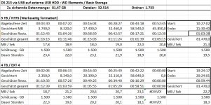

Anknüpfend an meine obenstehenden Testergebnisse, wollte ich es genauer wissen und habe nun den Versuch mit eine deutlich größeren Anzahl an kleineren Dateien durchgeführt. Das sieht dann wie folgt aus:
Vergleich sieht in der Summe so aus:
Da die Dateigröße bei den 67,11 GB deutlich über meinem Durchschnitt liegt, sind die Ergebnisse der 81,47 GB für mich wichtiger. Der Geschwindigkeitsvorteil von EXT 4 liegt bei ca. 10 % oder darunter. Vom Tempo her ist mir der Unterschied zu gering. Die Sicherung der Thumbnails welche wenn ich das richtig gelesen habe nur unter EXT 4 erfolgt ist für mich ohne Belang
