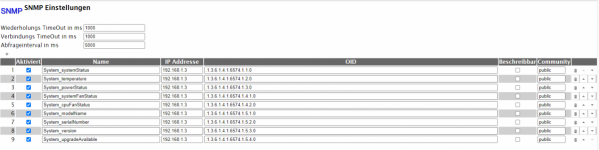

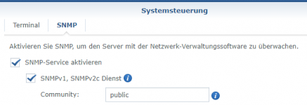

PROBLEM GELÖST !
1) Auf der Synology unter Systemsteuerung -> Terminal & SNMP -> SNMP
SNMP-Service aktivieren mit dem SNMPv1, SNMPv2c Dienst und einen Community Namen vergeben.
2) Danach im IOBroker den SNMP-Adapter installieren. Leider unterstützt dieser nur den Community Mode, und dementsprechend kein SNMP_v3, weshalb kein Login dafür erstellt werden kann. Sprich jeder im Netzwerk kommt an diese Daten. Dieser wurde wie folgt eingerichtet:
3) Informationen
Die OID Nummerierungen sind auf der offiziellen Synology webseite unter dem folgenden Link einsehbar. Komischerweise musste ich am Schluss noch die ".0" hinzufügen, da es sonst nicht funktionierte. Wiso weiss ich auch nicht, weiss das jemand von euch ??? "https://global.download.synology.co...SM/All/enu/Synology_DiskStation_MIB_Guide.pdf"
Nun sind die Werte im IOBroker verfügbar und können weiterverarbeitet werden.
Vielen dank für die vielen Tipps ! :)
