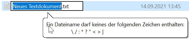

Auch der normale Explorer mault, wenn man versucht Dateien mit folgenden 9 Zeichen anzulegen:
Direkt auf Linux-Ebene geht mehr, z..B.
touch "Test \"Test\".txt"
Wiederhole die Suche doch einfach mal, immer nach dem gleichen Schema: *\\*, *\/*, ... , *\|*
