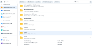

Schau halt mal über die Systemsteuerung, auf welchen Volume die einzelnen "Freigegebenen Ordner" liegen
Ich würde mal auf ein Berechtigungsproblem tippen. Guck mal im Terminal vom Container, ob du die Dateien da auch siehst und drauf zugreifen kannst
Synology Photo greift auch auf "volume3/photo" zu.

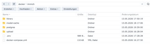

Ja, aber das ist auch eine System App und Immich läuft als Docker Container. Das kannst du nicht vergleichen. Wenn der Container keine Rechte auf den Ordner hat, dann bringt es eben nichts, wenn die Dateien trotzdem da sind.
Du solltest dir wirklich mal die Grundlagen von Docker aneignen bzw. dich bisschen einlesen wie das genau arbeitet. So bringt das nicht viel
Wenn ich in Compose den Pfad integriere, müsste es eigentlich so funktionieren. 🙈

Nein, eben nicht wenn die rechte nicht stimmen. Wenn der User unter dem der Container läuft, nicht die rechte hat, dann ist es egal was in der Compose steht.
Ich glaube ich bin hier langsam raus. Man sieht nicht, dass du dir die Grundlagen wirklich anguckst.
Da im compose kein Benutzer angegeben ist werden die Container als root laufen.
Wenn du bei den einzelnen Containern mal anklickst und dann auf Protokoll gehst... Was hilfreiches, Fehlermeldungen?
