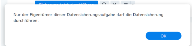

Wenn ich "Sicherung jetzt durchführen" klicke, erscheint folgende Meldung:

Was steht denn hinter "detailliertes Protokoll"?
Reaktionen: AlexMainz
Da steht nur der fehlgeschlagene Backupversuch von heute Nacht um 03:00 Uhr, sonst leider nichts.
Hab mich jetzt in der Aufgabeneinstellung der Quell-DS mit User und Passwort der Ziel-DS angemeldet, aber das Warnfenster mit "Nur der Eigentümer...usw" (Screenshot oben) erscheint immernoch.
Schau mal in der Ziel DS via FileStation in das Backup-Verzeichnis mit Rechtsklick - Eigenschaften. Und ändere dort den Besitzer auf den User der Ziel-NAS, mit dem die Sicherung durchgeführt werden soll und gib ihm auch die Rechte zum Lesen, Schreiben und Verwalten

Ich kann es nicht fassen - ES FUNKTIONIERT!
Ich danke Dir!!!! Vielmals!
