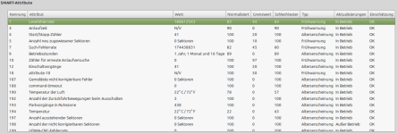

Zum Glück habe ich aber noch ein Linux, das die SMART Werte auch nativ auslesen kann. Dazu musste ich die Platten zwar einzeln ausbauen und in ein externes Gehäuse stecken, aber so halt. Blöderweise konnte ich die Platten anschliessend nicht mehr aushängen "device busy" und musste hart abschalten am externen Gehäuse.
Die vermissten Positionen sind hier aber drauf.

Platten sind in meinem Augen ok.
War da nicht mal was, wenn man bei Seagate-Platten beim Auslesen die Ausgabe einiger IDs gleich umrechnen lassen wollte und diese IDs dann bei einigen in der Ausgabe fehlten?
