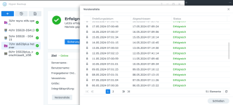

Was zeigt dir denn Hyper Backup in der Versionsliste an?
Bei mir sieht dies auch so aus. Nur das allererste vollständige Backup habe ich gesperrt.Screenshot 2024-06-01 155640.png
ok, ich hatte vermutet, dass dort mehr als 5 Versionen auftauchen bei dir.

Das versionierte HyperBackup belegt nicht pro Backup den Platz, den es als Quellgröße ausweist, sondern nur den, um den es sich von der vorherigen Sicherung unterscheidet. Du musst Dir m.E. Gedanken machen, wie lange Du das Katz und Maus-Spiel noch machen willst, da Deine Platte einfach zu klein für ein regelmäßiges versioniertes Backup der von Dir dokumentierten Datenmengen ist. Für ein nichtversioniertes HyperBackup ist die Platte gut geeignet, für ein versioniertes solltest Du m.E. über eine größere Platte nachdenken.
Reaktionen: Rotbart und maxblank
Du kannst in dem Versionsfenster(#52) auch jederzeit einzelne Versionen löschen, um Platz zu schaffen, aber das verschiebt dein Platzproblem nur bis zum nächsten mal, langfristig schließe ich mich da @dil88 an.
5TB auf einer externen HDD sollte reichen, wenn 3,1 zu sichern sind.
Ausnahme: Es wurde viel reorganisiert, Dateien hin und hergeschoben. Ich denke nicht, dass da irgendwas dedupliziert wird. Dadurch liegen viele Dateien dann doppelt / mehrfach vor.
In so einem Fall bringt es mehr, das Backup neu aufzusetzen. Ist die Versionshistorie wichtig, dann am besten eine zweite HDD einsetzen.
