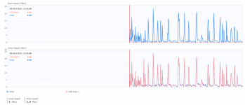

sk_big
03. Sep 2021
The screenshot shows that HyperBackup does not use a constant throughput to write to the disk. What is going on here?

sk_big
03. Sep 2021
Nach einem Neustart des NAS habe ich jetzt mehrere Tests durchgeführt:
- mit großen Videodateien ist ein Backup von 1TB in ca. 5 Stunden möglich
- ein Backup von vielen kleinen Fotodateien mit 0,9 TB dagegen dauert mehr als 48 Stunden.
- dieselben Daten (Fotos) können per Copy2USB in 3 Stunden kopiert werden.
Das zeigt, dass das Problem in Hyperbackup liegt, wie einzelne Dateien verarbeitet werden.
Je mehr und je kleiner die Dateien sind, desto länger dauert das Backup.
Ich vermute, das Problem liegt in der Überprüfung, ob eine Datei schon gesichert ist.
Ich werde vermutlich nur noch Copy2USB nutzen.
