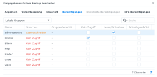

Das ist genau mein Problem, der Benutzer "verwalter" ist Mitglied der Gruppe "Administratoren", und trotzdem wird in den Berechtigungen für den freigegebenen Ordner in der Spalte "Gruppenberechtigungen" immer "kein Zugriff" gelistet. Auch in der Spalte "Lesen/Schreiben" ist der Haken gesetzt. (siehe Screenshot in #20)

Mich wundert aber, dass der "Verwalter", von dem Du sagst, der wäre in der Administratorengruppe, laut Deines Screenshots für den Backup Ordner standardmäßig keinen Zugriff hat.
Benutzer können Mitglied in mehreren Gruppen sein. Alle Administratoren sind auch Mitglied in der Gruppe users.
Und? Warum muss dann ein Admin Mitglied mehrerer Gruppen sein?

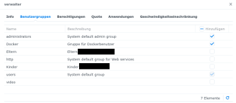

Die Gruppe users enthält alle Benutzer. Admins sind zusätzlich in der Gruppe Administratoren. Dem Verwalter wird der Zugriff verweigert. Laut Berechtigungsübersicht schon über die Gruppenberechtigung. Die Gruppen Administratoren und users können es nicht sein, denn sonst würde auch dem neuen Admin der Zugriff verweigert. Verwalter muss also in einer weiteren Gruppe Mitglied sein.

Ich habe 3 eigene Gruppen und die restlichen Standardgruppen. Der Verwalter ist Mitglied in administrator, users und meiner eigenen Docker-Gruppe.

Die Zugriffsrechte für den freigegebenen Ordner waren für die Gruppen wie folgt gesetzt: "administrators" darf schreiben, "docker" hat keinen Zugriff.
Die Kombination funktioniert natürlich nicht, daher war der Zugriff korrekt gesperrt. Nach dem Entfernen der Zugriffssperre für die docker-Gruppe gehts wieder.
