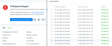

ich habe ein Problem mit der Sicherung meiner DS218+ auf eine ext. USB-Platte via HyperBackup. Die Jobs liefen bislang mehrere Jahre problemlos.
Nun wurde die Stromversorgung der am NAS angeschlossenen externen Festplatte während einer laufenden Sicherung unterbrochen. HyperBackup lieferte daraufhin erwartungsgemäß einen Fehler.

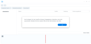

Nach dem Wiedereinschalten fehlt der freigegebene Ordner der USB-Festplatte in File Station und HyperBackup findet das Ziel nicht mehr. Die Fehlermeldung ist "Die Privilegien für den Zugriff auf diesen freigegebenen Zielordner sind nicht ausreichend."

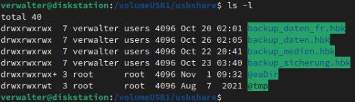

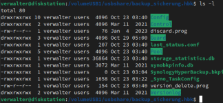

In der Systemsteuerung ist die Festplatte inkl. freigegebenem Ordner zu sehen. Per SSH kann ich sehen, dass die Festplatte korrekt gemountet ist und sehe auch alle Sicherungsverzeichnisse (.hbk).
Eine Prüfung des Dateisystems der externen Festplatte per fsck hat keine Fehler gefunden und meldet den Status "clean".
Ein Neustart des NAS ändert am Verhalten nichts.
Scheinbar ist die Zuordnung/der Name des Mountings, über den HyperBackup das Ziel findet, defekt. Ich habe momentan aber keine Idee, wonach ich googlen soll, um den Fehler zu beheben.
Auf Verdacht die Festplatte zu formatieren und zu hoffen, dass der Zugriff danach wieder funktioniert, habe ich mich noch nicht getraut, da ich die bisherigen Sicherungen und den Versionsverlauf nicht verlieren wollte. Der Synology-Support hat bislang nicht geantwortet.
Kennt jemand das Problem und hat eine Idee?

Mein Admin-User hat Schreibrechte auf die synobkpinfo.db sowie auf die Verzeichnisse. Im DSM hat der Admin-User die Schreibrechte auf den freigegebenen Ordner in der Systemsteuerung. In FileStation kann ich die Rechte nicht prüfen, da dort der freigegebene Ordner nicht sichtbar ist. Selbstverständlich ist das Flag "Unterordner und Dateien vor Benutzern ohne Berechtigung ausblenden" nicht gesetzt.
Nachtrag:
Der Sicherungsjob schlägt fehl, HyperBackup zeigt aber an, dass das Ziel online ist, und auch der Zugriff auf die Versionsliste funktioniert. Der BackupExplorer zeigt ebenfalls den Fehler an.

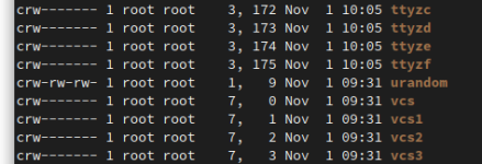

Ok. Dann hängts doch an der DS. Da muss noch irgendein Mount-Point oder Device festhängen. Ich hab mal eine USB-Platte angesteckt und unter /mnt geschaut. Da ist nix. Dann unter /dev -> dort findet sich bei mit mit angehängter Platte folgendes:
Kannst du mal schauen, ob da bei dir was mit "usb" zu sehen ist, wenn die Platte nicht gesteckt ist?

Ohne angesteckte USB-Platte ist /mnt leer, in /dev findet sich auch kein Hinweis. (urandom ist der einzige Eintrag mit "u")
Dann liegt da ja schon das Problem...
Na da müsste eigentlich was mit USB auftauchen.

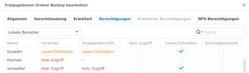

Ich habe mit den Rechten nochmal getestet.
Nach Änderung der Gruppenrechte konnte mein normaler Benutzer den freigegebenen Ordner in File Station sehen und darauf zugreifen. Deshalb habe ich zum Test mal einen weiteren Administrator angelegt, der den Ordner ebenfalls sehen konnte.
Der Zugriff per Hyper Backup ist initial noch fehlgeschlagen. Nachdem ich den Besitzer der *.hbk-Datei auf den neuen Administrator geändert habe, konnte ich auch per Hyper Backup auf die Sicherungsjobs zugreifen. (Momentan läuft eine Integritätsprüfung einer Sicherung)
Ich denke, irgendwas ist an dem ausführenden Benutzer kaputtgegangen. Daher wird es wohl auf einen neuen Administrator und die Migration der Sicherungsjobs hinauslaufen... Mal schauen, wie ich die Berechtigungen, Skripte usw. einfach auf einen neuen Benutzer übertragen kann.

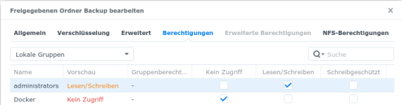

Was hast du also jetzt genau geändert an den Rechten?
Mit "Gruppenrechte" meine ich die Berechtigungen des freigegebenen Ordners, dort die Combobox im oberen Teil von "lokale Benutzer" auf "lokale Gruppen" umgestellt. Dort hat die Gruppe "administrators" Schreibrechte.

Wenn ich die Rechte meines Admin-Benutzers auf den freigegebenen Ordner anschaue, steht dort unter "Gruppenberechtigung" statt "Lesen/Schreiben" nur "kein Zugriff".
Beide Benutzer (sysadm und verwalter) sind natürlich Mitglied der Gruppe "administrators".
