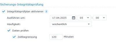

Eine probehalber gestern eingestellte 120 Minuten Prüfung
Ändert nichts an
In den Protokollen wird dieser Prüfvorgang nicht aufgeführt, somit nicht nachvollziehbar. Habe keine Möglichkeit gefunden in den Protokollen diesen Punkt zu aktivieren.
Jein, ich habe das schon, denke ich, richtig verstanden. Ich habe bei mir keine zeitliche Begrenzung drin. Wenn die Prüfung 18h in Anspruch nimmt, kommst du mit 120 Minuten nicht sehr weit 😉. Meine Prüfung erfolgt ab Dienstagfrüh und dauert bis Mittwochfrüh. Danach erfolgt das nächste Backup ab 05.30 Uhr und dann wird meine USB Festplatte wieder ausgeworfen.
Folgewoche -> gleiches Spiel.

Die für heute morgen testweise mit längererer Zeitbegrenzung als 30 Minuten terminierte Prüfung
wurde (davon ausgehend, daß diese auch gestartet wurde) ebenfalls zu unbekannten Zeitpunkt aus unbekanntem nicht protokolliertem Grunde abgebrochen.
Ich vermute nach 120 Minuten, oder nicht? Oder gibt es einen Backup-Job der parallel läuft?
