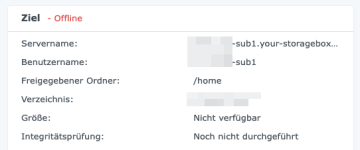

Nun bekomme ich seit ca. einer Woche die Benachrichtigung meines NAS, dass Hyper Backup Tasks fehlgeschlagen sind.
Ein Bilick in die Aufgaben von Hyper Backup zeigt dass das Ziel offensichtlich offline sein soll.
Jedoch ist die Storagebox von Hetzner nicht offline. Man kann sich mit den exakt identischen Benutzerdaten über jeglichen FTP Client oder Terminal einloggen.

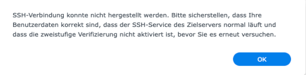

Selbst wenn man versucht eine neue Verbindung über Hyper Backup anzulegen scheitert man mit folgender Fehlermeldung.

Okay nun habe ich mir meine Frage zwischenzeitlich selbst beantworten können.
Das Problem lag natürlich auf meiner Seite, wie peinlich :rolleyes:
Ich hatte mit dem restore der ssh config eine Änderung eingebracht die das beschriebene Verhalten verursacht hatte.
Und zwar war hier für alle Hosts folgendes definiert.
Bash:
Host *
  IdentitiesOnly yes
  PreferredAuthentications publickey
  ServerAliveInterval 10
  ServerAliveCountMax 30
Störend waren hier diese beiden Einträge
Bash:
  IdentitiesOnly yes
Aus diesem Grund wollte Hyper Backup die Authentifizierung mit einem ssh key durchführen und nicht über Benutzer/Passwort.
Problem also gelöst. Es lag weder an DSM, Hyper Backup als auch nicht an der Hetzner Storagebox.
