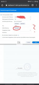

Hi habe in meiner Firma eine ds920+ umd zuhause 1019+ stehen.
Ich möchte aus der Firma nach hause sichern per hyper Backup.
Wie auf dem bild zu sehen gibt es nur einen button Anmeldung der nichts bringt. Ip stimmt port ist frei. Ich drücke auf anmelden kurz erscheint ein Lade Kreis dann nix mehr.
Habt ihr eine idee?
Früher waren dort 2 felder untereinander mit benutzer und passwort.
Bild im Anhang

Kann es sein dass du entweder auf der Ziel- oder der Quell-DS noch eine ältere Hyperbackupversion bzw. Hyperbackup VAULT installiert hast?
Den unter Port da sind bei mir immer noch die beiden Zeilen Benutzername und drunter Passwort,
danach kommt Gemeinsamer Ordner (da steht bei dir aber freigegebener Ordner) drunter Verzeichnis.
Also es schaut so aus als ob da eine der beiden DS noch nicht das aktuelle HB drauf hat.
Aktuell wäre im Moment Hyperbackup Version 2.2.7-1374
Bzw. nimmst du diese Anmeldung am korrekten Endgerät vor? Also dein Bild zeigt das Sicherungs-Ziel = deine DS1019+ bei dir zu Hause.
Übrigens Mario es bringt nichts wenn du Teile von der Anmeldeseite unkenntlich machst, aber im vollen Bild dann der Rest oben in der QC Zeile zu sehen ist...

hi danke für deine Antwort.
hab auf beiden die aktuelle installiert.das ist bei mir 3.0.0-2277 weil ich die Beta von dsm 7.0 drauf habe auf beiden ds.
ja ich nehme am richtigen gerät die einstellungen vor.
haha ja sehr schlau, war spät gestern....

Wenn du auf Anmelden klickst, baut das NAS eine Verbindung zum Ziel auf. Wenn es erreichbar ist, kommt die Anmeldeseite vom Sicherungs-NAS.
Dort meldest du Dich mit dem User an der für die Datensicherung zuständig ist an. Ist alles korrekt gelaufen, steht dort auf einmal der Usernamen.

da öffnet sich keine weitere Anmeldeseite.
aber zertifikat prüfung geht auch

Hyper Backup Vault ist auf dem Ziel aber installiert ?

Wie gesagt. IP eingeben auf Anmelden geklickt. Den User eingegeben. Fertig.
Voraussetzung ist natürlich das die NASe erreichbar ist.

alos hab nochmal getestet. ich komm von beiden ds zuhause jeweils zur anderen über die ddns adresse.
nur die aus dem büro hat wohl doch komunikationsprobleme.
da hängt so ein verkapselter Lancom router der telekom dran....
aber normalerweise kann die ds doch frei ins internet senden.?!?!
oder es gibt probleme bei der rückantwort von der ds zuhause zu der im büro??

Allgemeine Frage, Portweiterleitungen und Einstellungen der Synology Firewalls sind eingerichtet?
