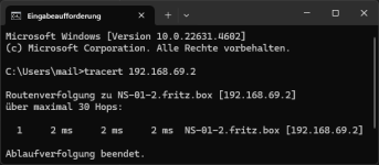

Korrekt, dass NAS ist über ein HUP direkt mit der Fritz!Box verbunden.
HUP deswegen, weil mein Switch (HP Aruba Instant On 1930) zu wenige Ports hat.
Die beiden Netze sind nicht mit LAN-LAN-Kopplung verbunden.
Ich habe einen OpenVPN laufen und diesen habe ich über die Netzwerkeinstellungen temporär auf dem NAS verbunden.
Das Zertifikat habe ich schon geprüft und neu eingebunden und auch den Jon mehrfach neu eingebunden.
Zudem habe ich den Zugriff auch über die öffentliche IP geprüft, da ist das Zertifikat ja außen vor.
Auch nslookup auf die Domain liefert die korrekte öffentliche IP, zudem würden dann ja auch die anderen Dienste nicht funktionieren, würde ich denken, wenn es ein Problem mit der Namensauflösung gibt, oder?
