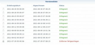

Ich sichere per Hyper Backup neben C2 auch auf eine externe USB-HDD. Nun meldet das System "Sicherung fehlgeschlagen".
Wenn ich in die Versionsliste schaue, dann sehe ich, dass er den letzten Sicherungseintrag nicht löschen kann. Auch wenn ich dies manuell versuche, erscheint die Meldung "Entfernen fehlgeschlagen". Ich schätze, dass er hier Probleme mit der Sicherungsrotation hat.
Habe bereits die Platte neu gemounted und die DiskStation neugestartet. Leider bin ich hier ratlos.

Kannst du mal nachsehen ob diese Sicherungsversion "gesperrt" wurde, man kann damit verhindern das eine Version gelöscht wird und immer Verfügbar bleibt, weil damit besonders wichtige Daten oder viele Neuerungen gesichert wurden.
Allerdings müsstest du das manuell gemacht haben, automatisch wäre mir kein Szenario bekannt welches die "Löschsperre" einer bestimmten Version aktiviert.
Hallo!
Manuell ist es nicht gesperrt worden. Ich kann es auch so nicht entsperren, da es grau hinterlegt ist.

gleiches Problem bei mir auch - ich sichere auch auf Strato HiDrive. Es geht um den letzten Eintrag (= die älteste Version) --> Entfernen fehlgeschlagen). Versuche ich irgend eine Version davor (= neuere Version) zu löschen, scheint der Löschvorgang zunächst erfolgreich zu verlaufen --> es wird angezeigt "wird gelöscht" und ca. 1 Sekunde danach auch parallel bei der letzten (möglicherweise beschädigten) Version, die scheinbar das Problem verursacht (hier ebenfalls parallel die Anzeige "wird gelöscht)" - ohne dass ich diese ausgewählt habe.
Ergebnis: Der der Löschvorgang funktioniert nicht --> Beide Versionen sind danach unverändert vorhanden!
Fazit: Ich kann überhaupt keine einzige Version mehr löschen !

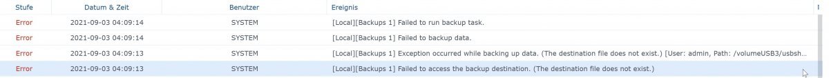

Gleiches Problem bei mir! Letzte Version mit grauem Schloss (kann nicht entfernt werden) und alle Versionen lassen sich nicht löschen. Neues Backup schlägt fehl sowie Integritätscheck.
Ist USB-Festplatte ist jedoch online. Neustart der DS bringt keine Veränderung. "Dateisicherungs-Explorer" zeigt die Backup-Inhalte an!
Die 3. Fehlermeldung von unten komplett:
Local][Backups 1] Exception occurred while backing up data. (The destination file does not exist.) [User: admin, Path: /volumeUSB3/usbshare3-2/@eaDir/@tmp/cpIiJe, /volumeUSB3/usbshare3-2/Backups1.hbk/Pool/0/242/1964.bucket, Reason: /volumeUSB3/usbshare3-2/@eaDir/@tmp/cpIiJe, /volumeUSB3/usbshare3-2/Backups1.hbk/Pool/0/242/1964.bucket not exist]
Die Datei "...Pool/0/242/1964.bucket" existiert jedoch!
Das Backup mit dem grauen Schloss ist gesperrt und kann deshalb nicht entfernt werden. Das scheint aber nicht das eigentliche Problem zu sein.

Es gibt Neuigkeit zu meinem Problem vom Synology-Support.
Die Datei "...Pool/0/242/1964.bucket" existiert zwar, lässt sich aber nicht mehr lesen oder kopieren, wegen eines defekten Sektors auf der Festplatte. Damit ist das Problem geklärt.
