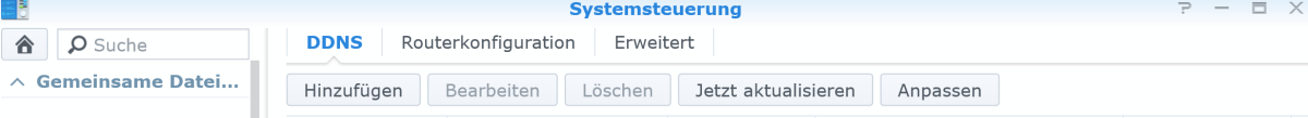

Die Dyn-Adressen müssen aber aktiv auf deiner DS sein. Dort kannst du sie alle aktivieren nach Bedarf. In der Fritz lässt sich leider nur eine Dyn-Adresse aktivieren.
Unter /Systemsteuerung/Externer Zugriff
