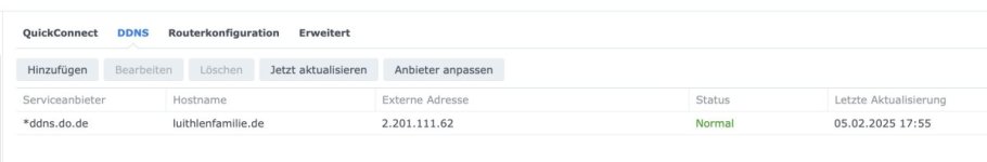

Ich habe über do.de eine FlexDNS-Umleitung auf mein Synologyverzeichnis mit folgender Website: www.luithlenfamilie.de

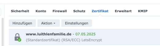

Diese Website ist über http normal erreichbar, leider aber nicht über https, obwohl ich m.E. ein letsencrypt-Zertifkat installiert habe.
Zusätzlich habe ich noch nach der guten Youtube-Anleitung die Wildcard-SSL-Zertifikate installiert (https://www.youtube.com/watch?v=nFevBibMlaA)

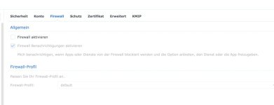

Irgendeine Kleinigkeit scheint noch zu fehlen bzw. ist falsch konfiguriert:

Port hast auch Freigegeben in der firewall?
Davon mal abgesehen , würde ich es vermeiden direkt auf der Synology den HTTP Server zu verwenden. aus Sicherheitsgründen
Port Extern sollte auf 443 laufen
