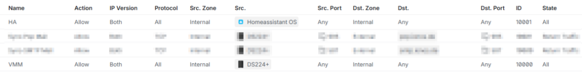

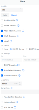

Okay, habe ich gemacht, bekomme aber immer noch keinen Ping. Hilft die DHCP Einstellung:
In der Firewall habe ich extra für Internal alles zugelassen, bei der DS sowie der neuen VM:
Mir gehen Unifi-technisch die Ideen aus.
Gibt es evtl. auf Syno-Seite noch etwas das blockt? Die Syno-FW ist aus. Es gibt auch keine Datenfluss-Steuerung oder statische Route.
