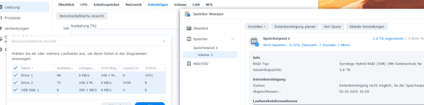

Edit: Laufwerk 1 (die richtige tote) ist komplett weg. Wird nur noch die Platte 2, die die ich heute morgen unverzüglich tauschen sollte (...) angezeigt.
Dann zieh halt Laufwerk 1 hart raus und tausche es. Die stört wohl so komplett, dass alles spinnt. Ich hoffe, ein Backup hast du?
So, wieder daheim. Zaghaftes Piepsen, wirklich kaum wahrnehmbar.
Und tatsächlich hat die DS die Bezeichnung der Laufwerke nach dem (wieso auch immer Neustart) geändert; aus /dev/sata2 (der "guten" Platte) wurde nun /dev/sata1 (die vorherige "Defekte") - wobei die Bezeichnung "Laufwerk 2" bei der nun als /sata1 laufenden identisch geblieben ist. Irritierenderweise leuchtet nun auch die "Disk 1" an der Front, Disk 2 ist aus... unnötig verwirrend, aber was solls. Bei der aktuell verbleibenden "guten" leuchtet bei "Identifizieren" die Disk 2-LED; also Disk / Schacht 1 ausgefallen.
(Diese unnötige und verwirrende Änderung der sata-Bezeichnung und LED Anzeige ändert aber nix an der Tatsache, dass mir die DS heute morgen kurzzeitig Disk 2 inkl. der Seriennummer der nun laufenden Platte "Laufwerk 2" als defekt und zum sofortigen Austausch "vorgeschlagen" hat)
Nun denn, bevor ich die Sache jetzt angehe, muss ich jedenfalls noch kurz was essen... Die DSM Oberfläche ist nun jedenfalls schon mal wieder zügig unterwegs.
Edit: nach "identifizieren" leuchtet nun dauerhaft Disk 2, und Disk 1 ist aus... verwirrend...
Edit2: Und ja klar, Backup vorhanden.
So, noch mal kurz die Smartwerte beider Platten in der DS gecheckt - ok.
Rebuild läuft!

Sodelle, Punkt 2 Uhr war die Reperatur abgeschlossen, ohne Fehler, wie es scheint. Ich lass jetzt noch ne Datenbereinigung laufen, und dann laufen hoffentlich beide Platten dieses Mal länger als ein Jahr - vorallem die Neue.
