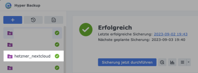

Mein Backup-Job, den ich automatisiert starten möchte, heißt schlicht "USB". In meiner Ausgabe oben finde ich die Zeile name="USB". Ich gehe ein Stück zurück nach oben, da die Task-ID immer als erstes da steht und da sehe ich [task_23]. Diese Zahl benötige ich, um die autorun-Datei zu erstellen.

Hallo zusammen, ich habe nach einer Möglichkeit gesucht die Task-ID direkt über das Skript mittels des Task-Namen zu identifizieren.
Das könnte dem ein oder anderen helfen die Task-ID nicht für jede Aufgabe explizit manuell bestimmen zu müssen.

Es wurde hierfür in meiner Umgebung die Aufgabe mit dem Namen "hetzner_nextcloud" verwendet so wie der Name auch unter Hyper Backup zu finden ist.
Aufruf des Scripts mit Ausgabe auf der Konsole:
Bash:
root@MyNAS: ~  $ ./hyperbackup.sh hetzner_nextcloud
Identified Task ID: 185
PID of Backup Task: 32248
Backup with PID 32248 finished!
