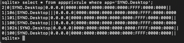

Bin schon die ganze Zeit dran, ich komme irgendwie nicht weiter. Habe schon diverse Einträge hinzugefügt, aber ich komme noch nicht rein und habe jetzt nochmal die Originaldatei von vor meiner SQLite-Bastelei restored.
Das sind die den Synodesktop betreffenden Einträge. Das bloße Hinzufügen meiner User-ID 1026 hat nichts geholfen, da wie oben erwähnt, Verbote wohl stärker sind und ich ja der ganzen Gruppe den Desktop abgedreht habe. Wie ändere ich Einträge statt welche einzufügen?

INSERT INTO AppPrivRule VALUES(1,100,'SYNO.Desktop','0.0.0.0','0000:0000:0000:0000:0000:FFFF:0000:0000','','');
Das funktioniert nicht, da für Gruppe 100 ja bereits ein Eintrag (wohl die Sperre) vorhanden ist. Ich muss den entweder ändern oder löschen können. Gibt es dafür auch einen Befehl?
Was funktioniert nicht? Bekommst du einen Fehler?
INSERT überschreibt normal Einträge die schon vorhanden sind.
Error: UNIQUE constraint failed: AppPrivRule.Type, AppPrivRule.ID, AppPrivRule.App

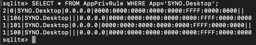

Wenn ich den Eintrag aus der Anleitung übernehme, habe ich für die Gruppen ID 100 zwei Einträge drin:

Also bei mir siehts so aus:
sqlite> SELECT * FROM AppPrivRule WHERE App='SYNO.Desktop';
2|0|SYNO.Desktop|0.0.0.0|0000:0000:0000:0000:0000:FFFF:0000:0000||
1|106|SYNO.Desktop|||0.0.0.0|0000:0000:0000:0000:0000:FFFF:0000:0000
0|1032|SYNO.Desktop|||0.0.0.0|0000:0000:0000:0000:0000:FFFF:0000:0000
aber is verstehe die Zusammenhänge nicht.
Type 0 könnte UID sein, aber 1032 ist bei mir ein Drucker-User (admin ist 1024, guest 1026)
Type 1 könnte GID sein, aber 106 ist SynologyGuests (users ist 100)
Type 2 - keine Ahnung
