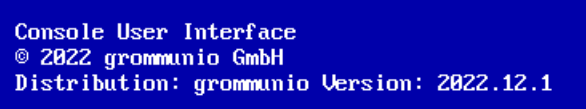

Habe vorhin einen "zypper ref && zypper up" gemacht und es kamen +/- 8 Pakete oder so.
Als ich eben meine GRO rebooted habe kam der Bildschirm bereits in schwarz und nach dem
Reboot zeigt mir die Anmeldemaske "2022.12.1" an. Ist also bereits aktualisiert worden. 🤩

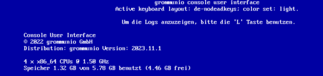

Meine produktive GRO ist übrigens seit meinem gestrigen "zypper ref && zypper up" bereits auf "2023.11.1".

Obwohl da diverse Ungereimtheiten sind, das sollte wohl eher 23.11.1 heissen und beim Booten erscheint im Grubmenü auch noch 2022.12.1.

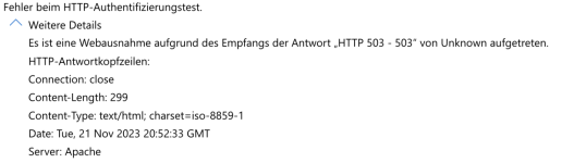

Dank Dir @Caramlo . Ich habe eben mal auf "https://testconnectivity.microsoft.com" den ActiveSync geprüft. Lief auf einen Fehler.
Die fehlenden ews.cfg habe ich eben gemäß Anleitung angelegt. Keine Änderung. Autodiscover.cfg fehlt. Die identische .ini ist aber vorhanden. Laut der Grommunio Online-Hilfe sollte das dann eigentlich soweit in Ordnung sein. Oder hast Du eine?

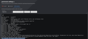

Nach dem Monster-Update zeigt mir meine GRO nun auch "2023.11.01" an. Dafür hat die Admin-GUI den folgenden Befehl genutzt:
zypper ref && zypper dup -y

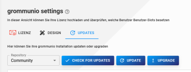

Vielleicht wäre hilfreich, mit der neuen Appliance parallel noch Test zu machen, dann kann man eher sicher sein, dass tatsächlich auch alles auf dem gleichen Stand ist. Im Falle von Files (NC) oder Meet ist das Verhalten nämlich anders, wenn auch noch immer diverse Ungereimtheiten bestehen. Wichtig an der neuen Appliance ist nur, dass nach der Installation über das oben gezeigte Menü nochmal ein "UPGRADE" gefahren wird, da Grommunio über das Setup in einer Mischung mit lp154 und lp155 installiert wird. "UPGRADE" zieht das dann gerade.
