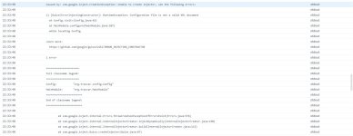

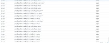

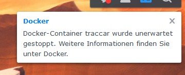

loleke
09. Nov 2014
20
Hallo! Vielleicht kann mir ja jemand helfen. Stelle mich einfach zu glatt an.
Bekomme den Container einfach nicht gestartet.

@Monacum hat Recht. So wie du das betreibst @loleke mag das Spaß machen, aber irgendwann sind deine Daten weg. Schau doch mal ins Container Log, warum er abschmiert, wenn du die Ordner mountest. Vielleicht musst du "nur" die Berechtigung für "everyone darf alles" auf den Ordner /docker/traccar setzen. Oder dem Container einen Benutzer mitgeben, wenn der das kann
loleke
09. Nov 2014
20

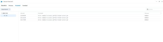

"Error: Unable to access jarfile tracker-server.jar" erscheint im protokoll
14.174
4.909
519
Screenshot?

screenshot
14.174
4.909
519
In Post #9 und 10 steht nix davon, dass du den /conf Ordner mounten musst.
Außerdem hast du einen Fehler in deinen Mounts:
Deine traccar.conf wird in den /opt/traccar/conf Ordner gemountet, obwohl der bereits woanders hin gemountet ist (Post #45 von dir)

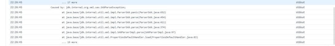

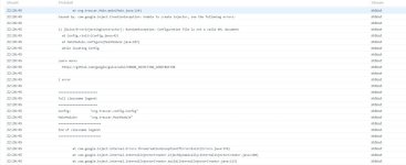

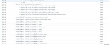

loleke
09. Nov 2014
20

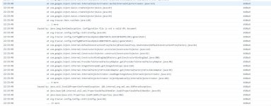

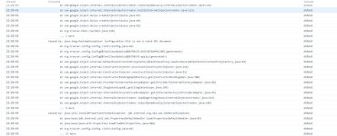

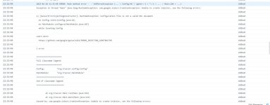

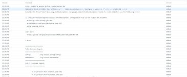

dann kommt das
14.174
4.909
519
Laut der Doku solltest du noch den /opt/traccar/data mounten.
Und da steht auch, dass du die Config erst manuell erstellen musst:
  • Get default traccar.xml:
    docker run \
    --rm \
    --entrypoint cat \
    traccar/traccar:latest \
    /opt/traccar/conf/traccar.xml > /opt/traccar/traccar.xml
loleke
09. Nov 2014
20
ok, läuft jetzt, glaube ich ...
