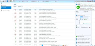

Dauwing
04. Feb 2014
140
Jahrelang war meine Synology eine Offline NAS,
als ich dann im Sommer 2022 das System Online machte, und mir die Synology Quickconnect holte,
dauerte es nicht lange, bis jemand irgendwie ein Programm auf der NAS zum laufen brachte, und alles encryptete. ( Bild 1 )
Die NAS schaltete ich ab, weil die Hackangriffe weiter gingen ( warum, wenn schon alles verschlüsselt war ? )
Fast 1 Jahr blieb die NAS abgeschaltet, bis ich nun ein neues Betriebssystem einspielte, und die verschlüsselten Ordner gelöscht hatte.

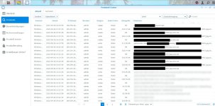

Das merkwürdige beim reinkopieren eines neuen Ordners,
jedesmal, wenn die Synology eine neue Datei schrieb ( write )
versuchte irgendein Hackerprogramm, sofort dieselbe Datei zu verschlüsseln ( create )
was aber nicht gelang, weil von dem Hacker keine Antwort kam ( N A = no answer ).
Sowurde also versucht, die neuen Dateien zu verschlüsseln, aber weil eine Antwort vom Hacker fehlte,
klappte es nicht. ( Bild 2 )
Dann aber, wenige Stunden später, begannen wieder Hackangriffe auf das Passwort,
Benutzernamen, wie "mother" Mutter , oder "guest" und andere wurden versucht ( obere Teil von Bild 3 )
was anders war, als Mitte Oktober letzten Jahres ( unterer Teil des Bild 3 )
Das nur mal so, als Rückmeldung zum Thema.

Erstens ist es möglich, dass die Schadsoftware ganz woanders sitzt. Aber egal, nehmen wir an, sie war damals auf der DS.
Abschalten tut einem Schadprogramm überhaupt nichts. Es wird quasi eingefroren, und sobald „aufgetaut“ macht es damit weiter, wofür es vorgesehen ist. Das DSM auf allen Platten gespeichert ist, in einer ausgeblendeten Partition. Zurücksetzen der Ordner bringt nichts, um den Schädling zu beseitigen.
Ansonsten ist es konsistent, was du schreibst: Der Trojaner versucht erst mal, seinen C&C-Server zu erreichen. Klappt das nicht, versucht er dort weiter zu machen, wo er aufgehört hat.
Den musst du los werden, nicht einfach wieder nur abschalten und in die Ecke stellen.
Deine Interpretation ist nicht schlüssig. Beim Kopieren der Dateien auf die DS wird erst eine Datei erstellt und anschließend in die Datei geschrieben. Sieht man auch an der Reihenfolge der Einträge im Protokollcenter. Da im Log nur die verschlüsselten Dateien auftauchen, hast du offensichtlich nur noch verschlüsselte Dateien.
Edit: Ganz stimmt meine Interpretation auch nicht, denn die erstellten Dateien liegen in einem anderen Pfad. aber die geschriebenen sind der Dateierweiterung nach bereits verschlüsselt.

Das Vorgehen von Dauwing zur erneuten Inbetriebnahme ist für mich nicht schlüssig:
Wenn ein Wurm oder Trojaner zugeschlagen hat hilft nur ein vollständiger RESET. Alte Platten raus, neue leere Platten rein und aktuelles OS mittels PAT-Datei aufspielen. Reine Upgrades helfen da nicht, weil alle "Fehleinstellungen" erhalten bleiben, z.B. auch die möglicherweise kompromittierte Quick-Connect Anbindung. Dann die Firewall im NAS und im davorliegenden ROUTER einschalten. Die Benutzer Admin und Guest deaktivieren! Neuen "Admin-Account" anlegen. Und erst danach das NAS mit einem Netzwerk verbinden über das auch Internet zur Verfügung steht.
