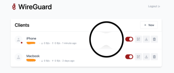

Und die WG Oberfläche der Syno hat leider keine wirkllichen Logs,
aber so siehts aus, wenn der Client aktiv ist (im iphone Standby Zustand)
Roter Punkt = aktiv
Hier kann man aber gut erkennen, das in einem festern Interval immer das keepalive Paket geschickt wird - Verbindung bleibt konstant.
Wecke ich mein iPhone, kann ich auch sofort lossurfen.
Nun könnte man doch sagen: Liegt ganz klar an der Fritzbox!
ABER, dann stell ich mir wieder mal die Frage: Warum klappt es mit der Fritzbox problemlos, wenn ich NICHT meinen eigenen DNS Server angebe?

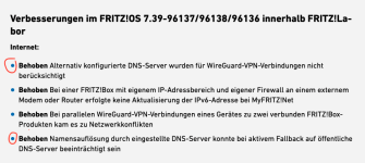

Habe gesehen, dass AVM aktuell wieder eine neue Labor Version ausgerollt hat (leider noch nicht für mein Modell).
Aber in den Changelog sind folgende interessante Punkte zu sehen, die mein Problem erklären / lösen könnten:
