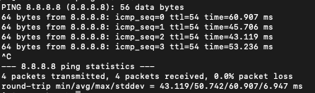

Ich kann zwar google anpingen

ebenso bekomme ich keinen ping an meine lokalen Geräte (IP Fritzbox)
