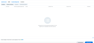

Systemsteuerung / Externer Zugriff / Routerkonfiguration aktiviert?
