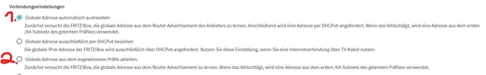

Ich stecke an einem Problem, dass ich nicht gelöst bekommen, in punkto FritzBox Einstellungen - Internet - Zugangsdaten - IPv6.
Wenn ich hier (Bild 1.) den Haken setze, funktioniert mein I-Net normal, außer, dass ich xxx.synology.me nicht erreichen kann. (Globale Adresse automatisch aushandeln)
Wenn ich hier (Bild 2.) den Haken setze, funktioniert der Link xxx.synology.me, aber ich kann nicht mehr surfen und meine SmartHome Geräte sind vom I-Net abgeschnitten, funktionieren nicht. (Gobale Adresse aus dem zugewiesenem Präfix ableiten)

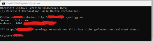

Mit lookup bekomme ich folgende Meldung (hoffe, ich habe den Test so richtig gemacht):

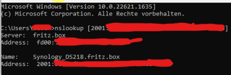

Und dann nochmals in eckigen Klammern:

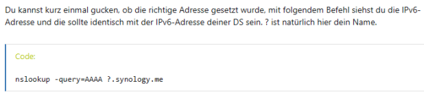

Du kannst kurz einmal gucken, ob die richtige Adresse gesetzt wurde, mit folgendem Befehl siehst du die IPv6-Adresse und die sollte identisch mit der IPv6-Adresse deiner DS sein. ? ist natürlich hier dein Name.
nslookup -query=AAAA ?.synology.me

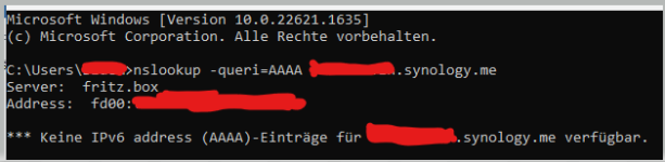

Habe verstanden, dass nun meine IPv6 erscheinen müsste.
Tut sie leider nicht:

Du hast auch statt "query" "queri" geschrieben

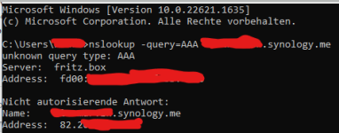

Danke!
Sowas ärgert mich ...
Nun kommt meine IPv4, du schriebst ja, es sollte die IPv6 erscheinen...

Du hast jetzt auch nur AAA geschrieben, du brauchst aber AAAA.
